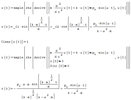

How to get symbolic results from ODE?

А у меня по-прежнему, если нет решения, то выдается старое решение, а не сообщение об ошибке!
#4 Опубликовано: 01.07.2024 01:32:31
Завтра посмотрю можно ли это просто исправить.

Thank you. How do you input ",u(t)" in the brace?
I think so
dsolve( , u(t))
netsonicyxf 01.07.2024 21:44:00

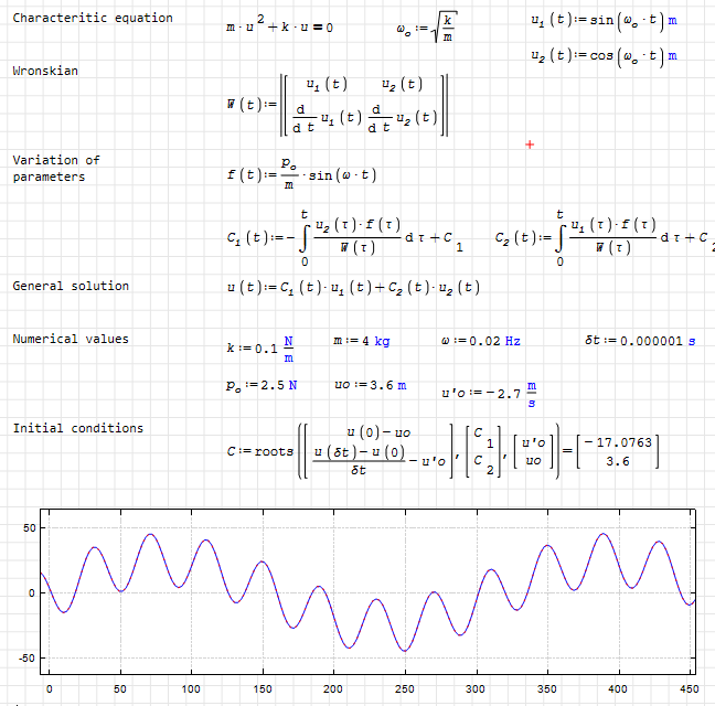

Plugin less solution, with units, using the Wronskian and the variation of parameters method.
Symbolic results from ODE.sm (23,52 КиБ) скачан 1573 раз(а).
