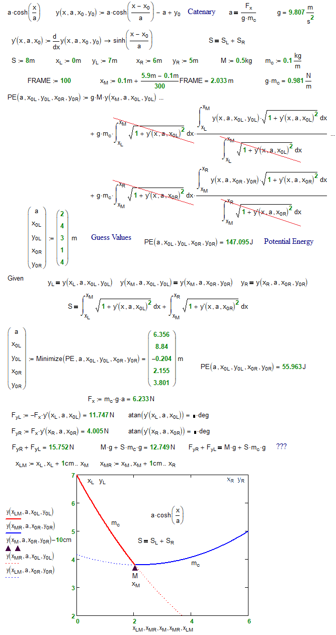

Форум SMath SMath Studio Questions Catenary with mass 1 страниц (1 вхождений) Catenary with mass - How we can solve it in SMath - Сообщения К последнему сообщению #1 Опубликовано: 10.12.2025 06:22:25 Valery Ochkov 65 сообщений из 671 понравились пользователям. Группа: User Is the model correct? is a.L equal a.R? Can we insert the 5-th equation an use the Find/Roots function?Why the Forces calculation is not correct?cable-car.xmcd (122,9 КиБ) скачан 174 раз(а). Отредактировано 10.12.2025 09:58:47 1 страниц (1 вхождений) Новые сообщения Нет новых сообщений
