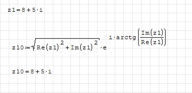

Как можно отобразить комплексное число в показательном виде?
Ибо при попытке пересчета вручную, не очень-то получается.

Можно так:
МММ.. У меня ничего не поменялось...
я бы хотел увидеть в экспоненциальном виде.

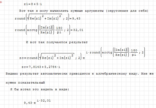

За abs и arg спасибо! Но не совсем то.
Попробую объяснить так:
#9 Опубликовано: 26.06.2013 02:46:00
1 311 сообщений из 2 228 понравились пользователям.
Если поставте e^i*arg(z) как единицу измерения, то получается полярное представление. Конечно, это не совсем то, чего вы спросили, но пока ближе всего.

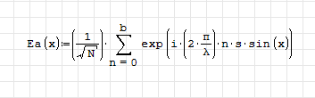

Доброго времени суток.
Как построить на графике вот такую функцию с комплексным числом?
