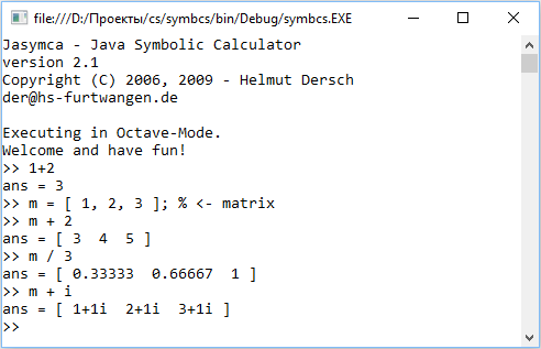

Simple calculations now work.

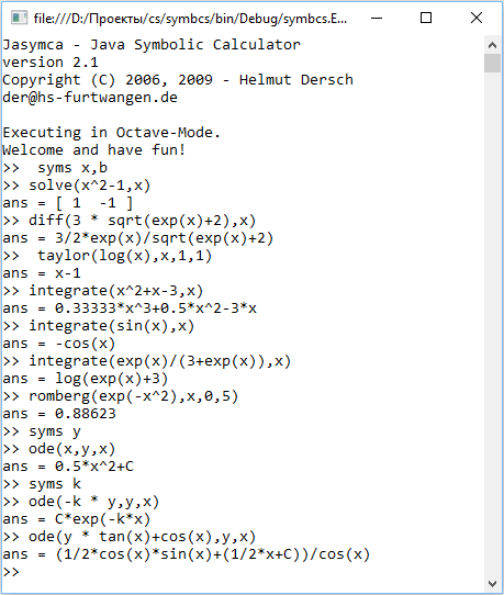

#8 Опубликовано: 08.02.2019 19:05:16
1 530 сообщений из 1 838 понравились пользователям.
More functions.

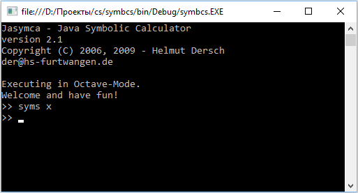

#10 Опубликовано: 09.02.2019 09:10:38
Binaries added to the repository.
exit + [ENTER] or [Ctrl] + [c] - Exit.
