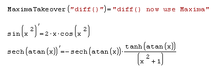

#3 Опубликовано: 04.03.2014 18:23:30
1 298 сообщений из 2 217 понравились пользователям.
Вместо функции двух аргументов по кнопке вставляется diff с одним аргументом. Ошибка уже исправлена и в новой версии поведение кнопки diff на панеле функций будет корректно.
Пока новой версий нет, то плагин Maxima помогает вдохнуть жизнь во функцию diff(1). Конечно применение только имеет смысл
к функциям или выражениям одной переменной.
