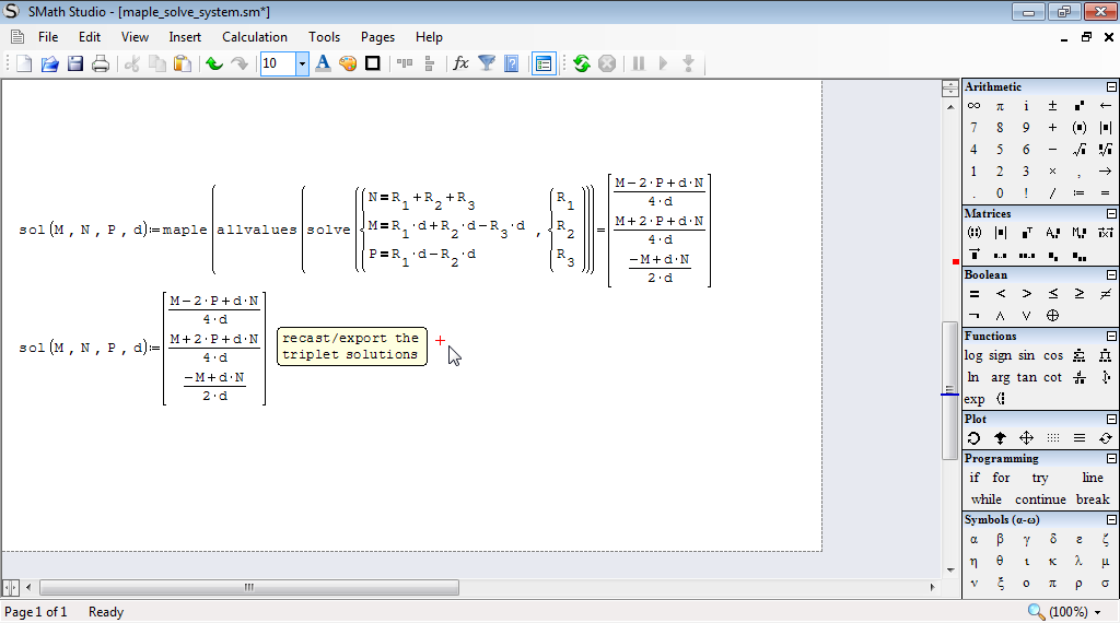

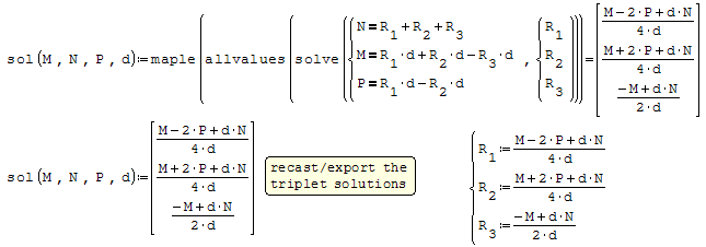

#6 Опубликовано: 24.08.2021 12:57:45
Explicit the Triplet [R1, R2, R3]
