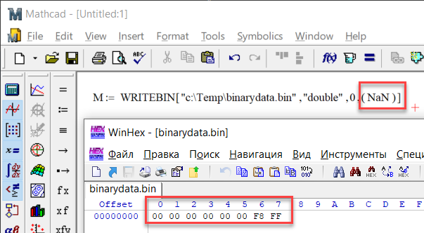

В Mathcad NaN - конкретное число, потому что Mathcad - численный калькулятор. SMath Studio - символьный калькулятор, поэтому там всё "не число". Работа с числами идёт в символьном виде преимущественно. Символьный вид - это не строковое представление числа, а более общее понятие.
Вы не можете также как в Mathcad сравнивать конкретное значение NaN с "числом" в SMath Studio, так как это всё равно что сравнивать зелёное с тёплым. Поэтому вам нужно определить что конкретно при символьных вычислениях вы понимаете под "не числом". Это не то же самое, как конкретные значения NaN для float и double в Mathcad, которые вы можете даже увидеть, записав их в файл при помощи функции WRITEBIN().
