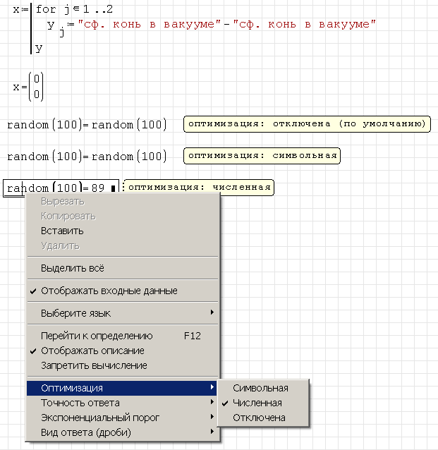

Так получается, как уже было сказано выше, из-за того, что изначально все представления выражений в SMath Studio имеют символьную природу, т.е. random(100) - это всё равно что записать "сферический конь в вакууме". Попробуйте текстом это вписать вместо random(100) (в кавычках, без eval()), посмотрите что будет. Нужно избавляться от привычки думать, что по умолчанию происходят численные вычисления. В современных математических программах уровень вычислений должен быть на уровень выше, т.е. символьный. В SMath Studio по умолчанию идёт символьная обработка, а в частности вы можете указать делать численные вычисления. Т.е. движок SMath Studio может больше, чем обычный числовой. Поэтому его поведение кажется странным, если к этому не привыкнуть.
Ещё можно сказать, что функция random() определена только для численных вычислений. Можно попросить Андрея доопределить её поведение и для символьных (это возможно), тогда символьное решение почти не будет отличаться от числового.

Вы как любитель Mathcad'а должны были понять разницу между Mathcad'ом и SMath Studio. В Mathcad все вычисления изначально численные, поэтому такой пример в нём не заработает и возникнет ошибка вычислений. В SMath Studio это работает, можно вычитать строки, хотя в этом и мало смысла. Это говорит о том, что Mathcad ограничен изначально, он понимает только числа и только операции с числами, матрицами из чисел. Это числодробилка по типу Matlab'а. Если понадобится кроме численного вычисления вывести формулу в пакете, то тут Mathcad вскидывает лапки кверху. Кроме того, Mathcad не имеет своего символьного движка. Раньше это был встроенный и кастрированный Maple, сейчас - встроенный и кастрированный опять же MuPad.
Почему это плюс. Можно доопределить функцию random(), чтобы она работала, к примеру, с такими аргументами: random( "a".."z" ) или random( [sin(x), cos(x), tg(x)] ). При этом функция может выдавать либо произвольную букву, либо произвольно функцию из набора. Представить такое в Mathcad достаточно трудно. Есть ещё причины, почему такой подход гораздо правильнее - это пользовательские дополнения. Если нужно написать что-то своё для SMath Studio, то возможности ограничены лишь воображением и знанием математики, т.к. вы можете работать с символьным представлением выражений.
Ещё раз повторю отличие от Mathcad'а. В Mathcad все вычисления изначально численные, а символьные можно делать специально по запросу и специальному синтаксису. В SMath Studio вычисления изначально символьные, а численный результат можно получить по запросу или выбрав метод оптимизации выражения. Функции по типу random() в классическом их представлении не имеют особого смысла для символьных вычислений, поэтому эта функция не была определена для символьных расчётов. Подразумевается, что вы будете использовать её только в численном окружении, т.е. с использованием eval(). Но, повторяюсь, можно доопределить её так, что при символьных вычислениях она бы работала также как и при численных, т.е. изменив её природу на генератор символов в виде числа.
