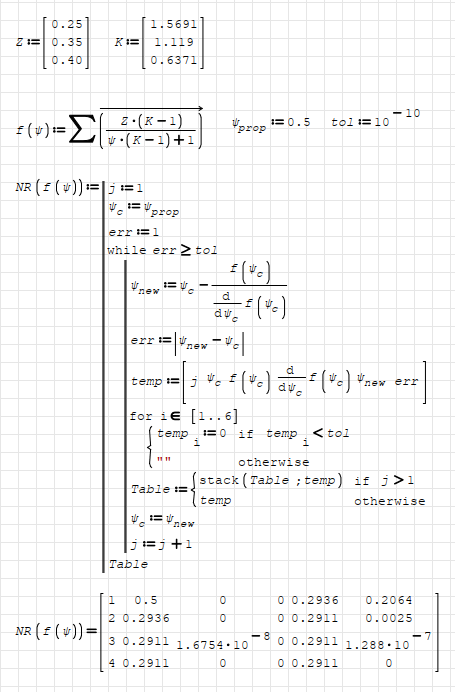

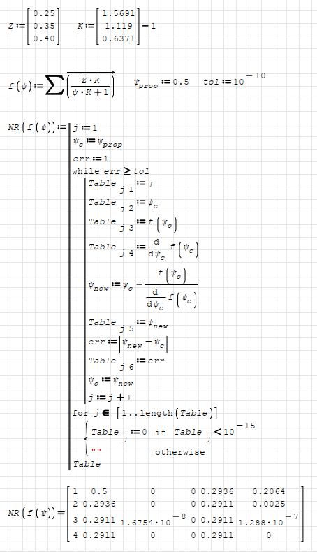

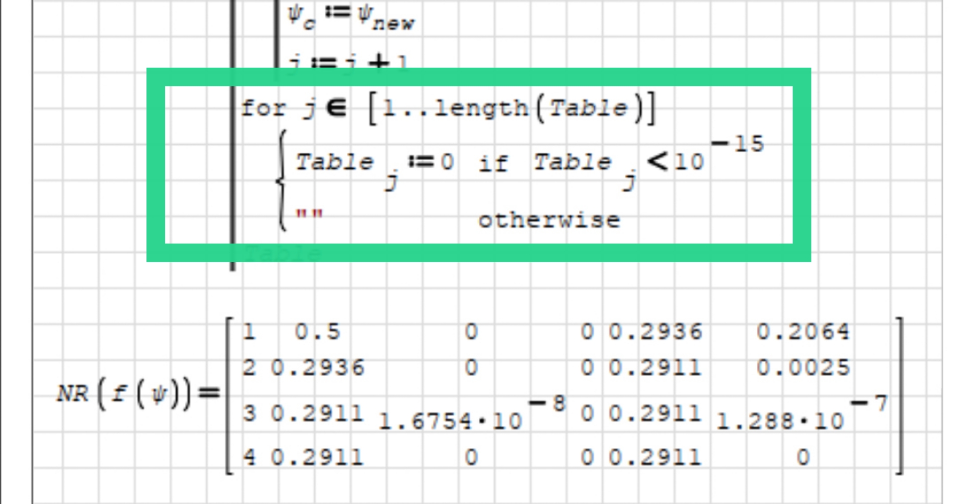

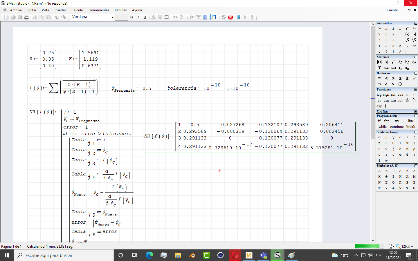

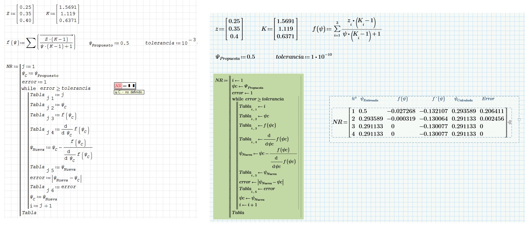

Форум SMath SMath Studio Questions loop while 1 страниц (5 вхождений) loop while - loop while from mathcad prime to SMath Studio - Сообщения К последнему сообщению #1 Опубликовано: 11.09.2021 14:25:54 Erick Valentino 7 сообщений из 29 понравились пользователям. Группа: User How can I do this loop while?what am I doing wrong? NR.sm (8,06 КиБ) скачан 1076 раз(а). #2 Опубликовано: 11.09.2021 15:00:19 Erick Valentino 7 сообщений из 29 понравились пользователям. Группа: User I think it already came out, but how do I make the numbers that are almost 0 not appear as 2.72 * 10 ^ -17? #3 Опубликовано: 11.09.2021 15:23:39 overlord 598 сообщений из 1 380 понравились пользователям. Группа: Moderator Add a check for every element if they are lower than something.And if they are, make them zero.Regards 1 пользователям понравился этот постErick Valentino 11.09.2021 15:40:00 #4 Опубликовано: 11.09.2021 15:43:26 Erick Valentino 7 сообщений из 29 понравились пользователям. Группа: User WroteAdd a check for every element if they are lower than something.And if they are, make them zero.Regardswhat function does this have?Thank you so much #5 Опубликовано: 11.09.2021 16:09:46 overlord 598 сообщений из 1 380 понравились пользователям. Группа: Moderator Wrotewhat function does this have?That is cases(), it is in Custom Functions plugin.I would prefer to write your algorithm like attached.It is just my preference by the way.RegardsNR_r1.sm (9,6 КиБ) скачан 1072 раз(а). 1 страниц (5 вхождений) Новые сообщения Нет новых сообщений
