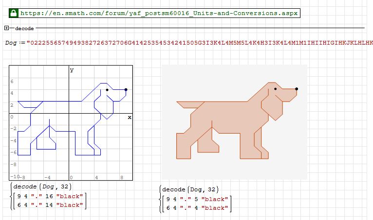

d2d-paper-dog.pdf (45,95 КиБ) скачан 1143 раз(а).
d2d-paper-dog.sm (12,7 КиБ) скачан 1900 раз(а).

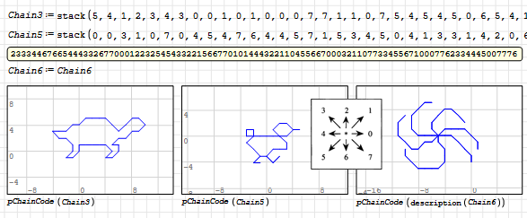

Hi Viacheslav. Another code: Freeman Chain Code of Eight Directions.
Chain Code.sm (17,74 КиБ) скачан 1896 раз(а).
