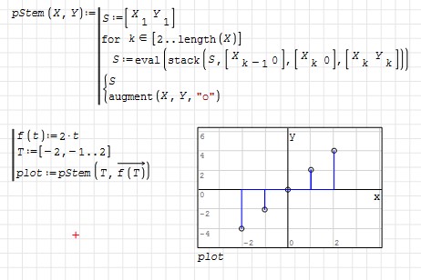

Hi. This is a way.
pStem.sm (8,03 КиБ) скачан 1081 раз(а).
sergio 18.02.2022 05:57:00

Спасибо. с plot получилось.
А можно убрать вертикальные синие линии от точки до оси х?

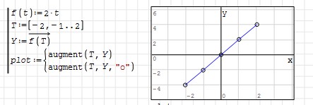

Something like this?
juvf 18.02.2022 04:38:00

Да!!! То, что нужно!!! ОГРОМНОЕ СПАСИБО!!!
А как это из *.jpg в *.sm преобразовать?
Как добавить дополнительную строку "Y:=f(T)"? Как в plot добавить фигурную скобку с двумя augment?
ps Очень интересный функционал в smath. Где-то есть мануал на подобные функции?
#7 Опубликовано: 18.02.2022 04:49:50
Sorry, I forgot to upload the file.
pStem.sm (9,92 КиБ) скачан 1082 раз(а).
You can type line(,,,) and sys(,,,). And ... see some videos about SMath syntax.
