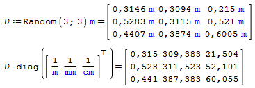

#4 Опубликовано: 31.01.2020 09:30:23
1 353 сообщений из 2 265 понравились пользователям.
Assuming you have a table with columnwise uniform units, then the following approach provides full control:
exportdata.sm (4,81 КиБ) скачан 1020 раз(а).
