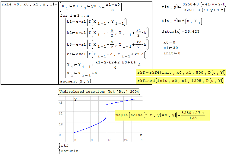

Форум SMath SMath Studio Bugs & Problems Revisit rkf4 1 страниц (1 вхождений) Revisit rkf4 - Revisit rkf4 - Сообщения К последнему сообщению #1 Опубликовано: 11.10.2016 19:51:10 Jean Giraud 983 сообщений из 6 866 понравились пользователям. Группа: User rkf4 is by far not obsolete. Out of the 17 Smath "librairy",only "rkfixed" is suitable. The two branches are solved. The RHS branch shall be caliberated/shifted from lab testODE Yuk rkf4 MCD.sm (13,33 КиБ) скачан 1166 раз(а). 1 страниц (1 вхождений) Новые сообщения Нет новых сообщений
