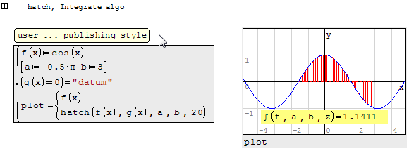

#3 Опубликовано: 11.09.2017 07:18:56
Integrate_0000 [ Introduction Scalar].sm (25,71 КиБ) скачан 613 раз(а).
