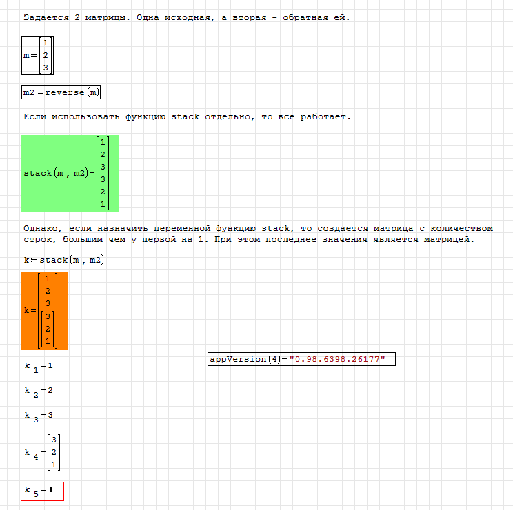

Добрый день!
Возникла проблема при использовании объединения матриц функцией stack, когда одна из матриц является зеркально другой.
Если просто использовать функцию stack, то все работает, но стоит включить её в состав переменной, как возникают проблемы (см. вложение - Stack-reverse.sm (7,07 КиБ) скачан 1128 раз(а).).

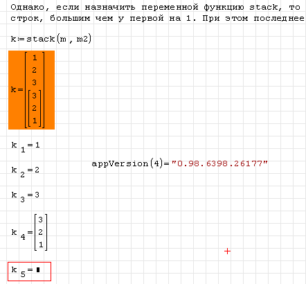

#2 Опубликовано: 18.07.2017 09:53:58
1 356 сообщений из 2 271 понравились пользователям.
Не понятно в чем проблема. Чего ожидаете?

#3 Опубликовано: 18.07.2017 10:18:24
genf
genf
6 сообщений из 72 понравились пользователям.

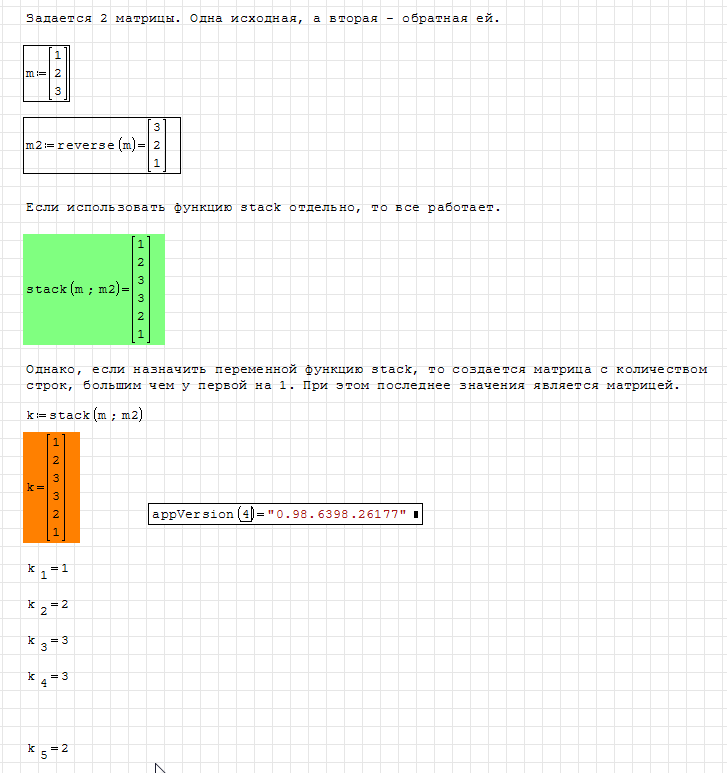

У меня так:
Обновился:
#4 Опубликовано: 18.07.2017 10:58:55
... like this
Stack-reverse [like this].sm (7,72 КиБ) скачан 931 раз(а).
Serg 18.07.2017 11:48:00
#5 Опубликовано: 18.07.2017 11:10:47
Fridel Selitsky
Fridel Selitsky
Genf,Try it:
m2 = eval(reverse(m))
#6 Опубликовано: 18.07.2017 11:49:30
genf
genf
Спасибо за участие!
eval помог.

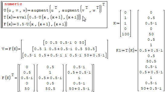

#7 Опубликовано: 18.07.2017 17:33:32
A most important nuance, visit the Sierpinski.
Pattern Fractal Sierpinski.sm (11 КиБ) скачан 1195 раз(а).
