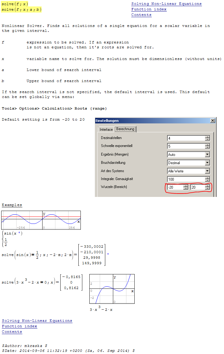

Форум SMath SMath Studio Bugs & Problems Ошибка решения 1 страниц (3 вхождений) Ошибка решения - Smath Studio не решает простое уравнение - Сообщения К последнему сообщению #1 Опубликовано: 06.04.2018 10:06:20 Вадим 0 сообщений из 2 понравились пользователям. Группа: User "solve(m/7-3;m)" не может решить, а "solve(m/6-3;m)" решает. Почему? #2 Опубликовано: 06.04.2018 10:24:06 Martin Kraska 1 362 сообщений из 2 276 понравились пользователям. Группа: Moderator solve.sm (23,35 КиБ) скачан 1280 раз(а). Technische Mechanik mit SMath Studio: https://link.springer.com/book/10.1007/978-3-658-50592-9 1 пользователям понравился этот постВадим 06.04.2018 11:46:00 #3 Опубликовано: 06.04.2018 11:47:50 Вадим 0 сообщений из 2 понравились пользователям. Группа: User Thank you very much! 1 страниц (3 вхождений) Новые сообщения Нет новых сообщений
