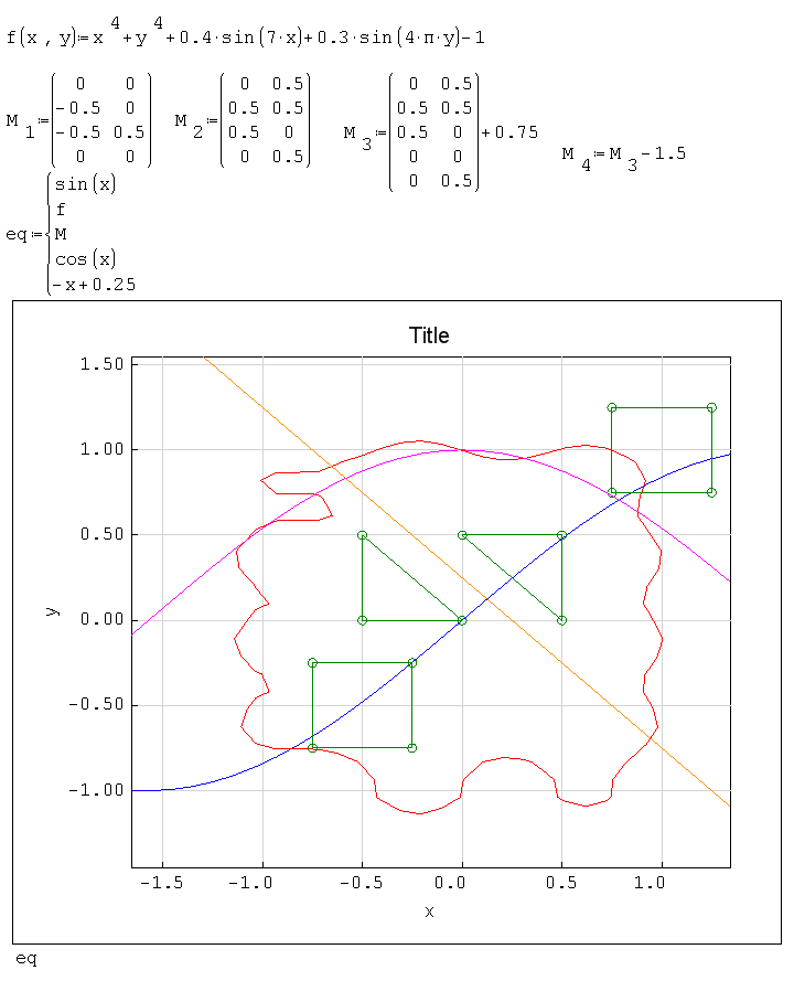

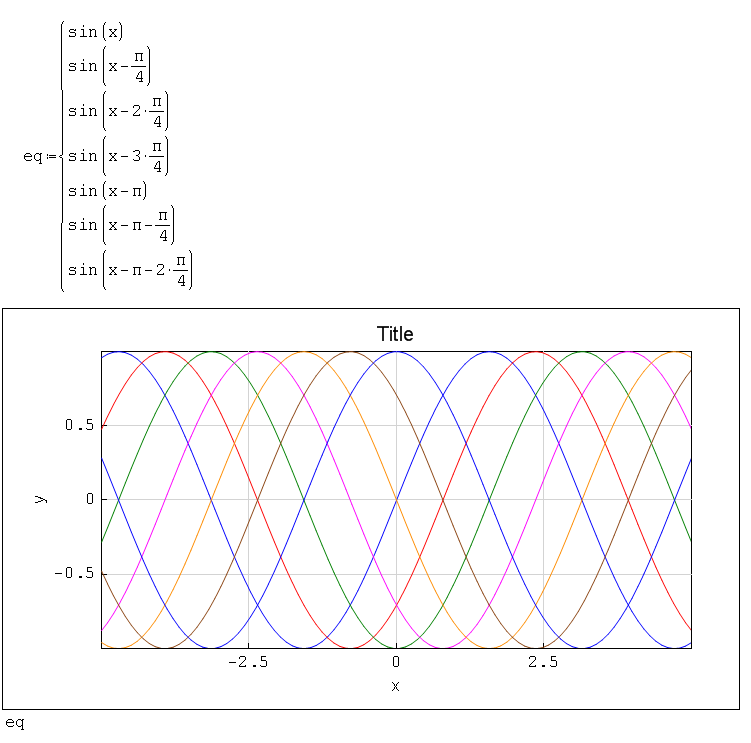

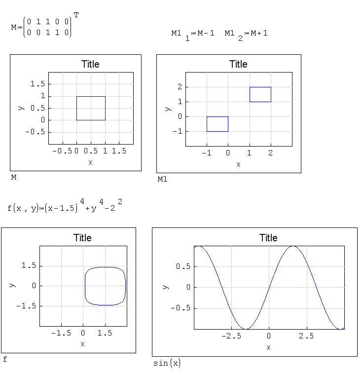

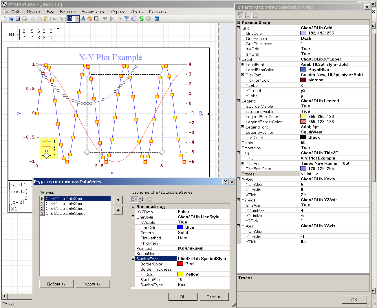

Дополнение в процессе разработки. Предложения приветствуются.
Исходный код: https://smath.info/svn/public/plugins/XYPlotRegion/
XYPlotRegion_screen7.png XY Plot. DefColors.png XY Plot. Example 2.png XY Plot. ImplicitPlot2D.png
