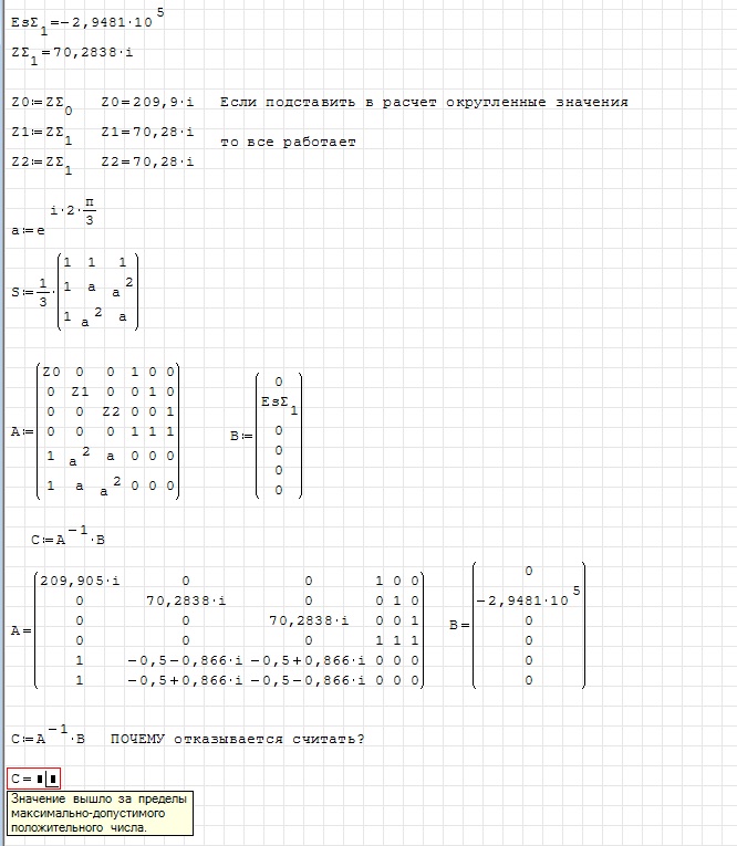

Баг номер 1: почему-то у программы проблемы с перемножением двух комплексов в формуле. Причем простое перемножение работает, косячит почему-то только когда формула сложная.
Баг номер 2: отказывается считать матрицы. Говорит, значение вышло за пределы максимально-допустимого положительного числа. Подстановка в формулу округленных значений (простое перекопирование из равенства) -и все работает.
Сам файл
#2 Опубликовано: 30.04.2013 18:11:13
Группа: Super Administrator
Проблема с минусом исправлена в новой версии.
