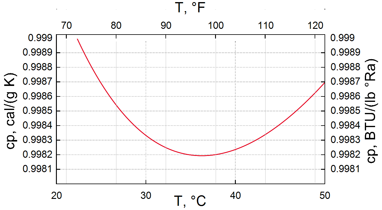

It will be good to have in SMath
2X-2Y.sm (12,9 КиБ) скачан 1632 раз(а).

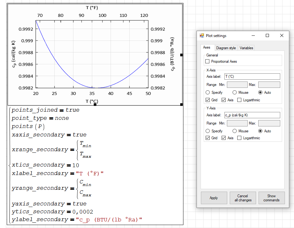

#2 Опубликовано: 25.05.2024 16:02:10
1 356 сообщений из 2 271 понравились пользователям.
If you let in Maxima, then you can have it.
2X-2Y_Kr.sm (169,77 КиБ) скачан 1563 раз(а).
