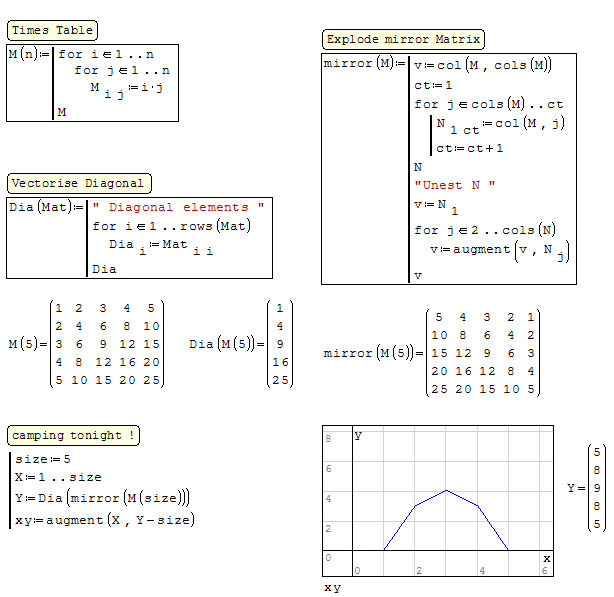

#6 Опубликовано: 01.06.2016 09:13:53
How could I get a vector from a diagonal?
Like this ?
Utilities Matrix [Times, Dia, Mirror,Euclid].sm (39,12 КиБ) скачан 1013 раз(а).

#7 Опубликовано: 02.06.2016 13:55:15
experimentator
experimentator
1 сообщений из 21 понравились пользователям.
Like this ?
Thank you.
