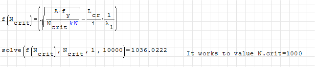

Форум SMath SMath Studio Questions Problem solving simple equation (range limit problem) 1 страниц (3 вхождений) Problem solving simple equation (range limit problem) - Сообщения К последнему сообщению #1 Опубликовано: 12.01.2013 15:20:18 Łukasz 0 сообщений из 1 понравились пользователям. Группа: User Hello everyone. I have a problem solving this equation. Could anyone help me? Thank You. critical force.sm (8,82 КиБ) скачан 1177 раз(а). #2 Опубликовано: 12.01.2013 16:00:12 Davide Carpi 1 442 сообщений из 2 935 понравились пользователям. Группа: Moderator WroteHello everyone. I have a problem solving this equation. Could anyone help me? Thank You.Hi lookmar,use solve(4) instead of solve(2)regards,w3b5urf3r If you like my plugins please consider to support the program buying a license; for personal contributions to me: paypal.me/dcprojects #3 Опубликовано: 12.01.2013 19:29:18 Ragknot 0 сообщений из 1 понравились пользователям. Группа: User Colebrook-White equationthere are several versions my methods will solve each one easilyvisit this..colebrook-white.blogspot.com/ 1 страниц (3 вхождений) Новые сообщения Нет новых сообщений
