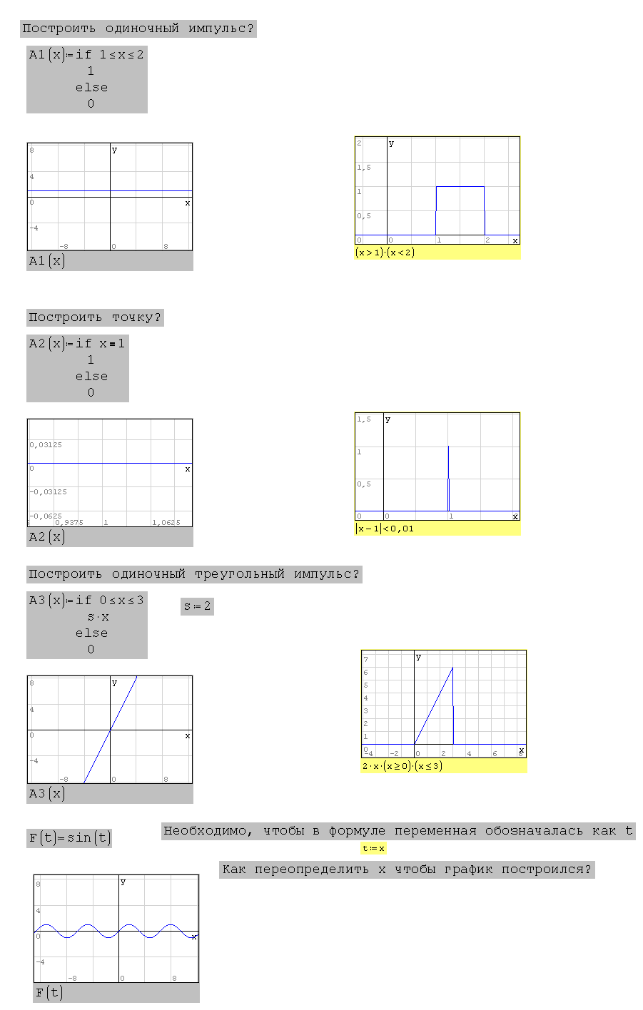

Не получается построить точечный график на осях, для начала -- одну точку.
Входной массив: матрица, таблица?
Не получается использовать if также просто как в MathCad.
Спасибо.

Так наверно получается (с исходными вопросами, имею в виду, с файлом - не знаю)
Выражения типа [MATH]1≤x≤2[/MATH] на самом деле нужно читать как [MATH](1≤x)≤2[/MATH]. Значит, сначало [MATH](1≤x)[/MATH] даёт либо 0 или 1 зависимо от х, т.е., это всегда меньше 2. Вот почему условие всегда выполняется.
Попробуйте ставить скобки так: [MATH]1≤(x≤2)[/MATH]. Желаю успеха! К сожалению, с SMath так как в жизни - не всё так как кажется...

Спасибо большое. Но сам я бы никогда не догадался. С изображением точки -- оригинально.
С переопределением переменной -- стыдно, что промухал (вроде бы пробовал это, но не получилось, может команду на исполнение не дал).
Плохо, что программа сама не масштабирует график не всегда можно понять -- получилось у тебя или нет.
