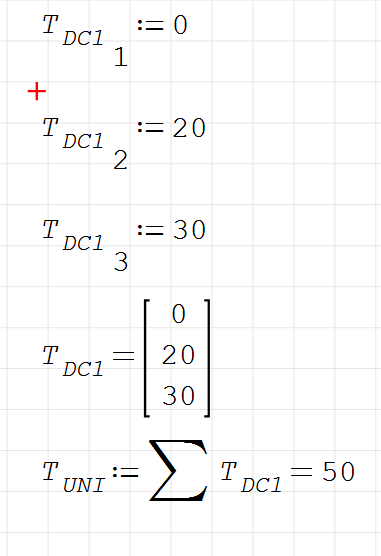

Форум SMath SMath Studio Questions Can I calculate a sum in smath as follows? 1 страниц (2 вхождений) Can I calculate a sum in smath as follows? - Сообщения К последнему сообщению #1 Опубликовано: 24.06.2026 04:24:31 soomoon 1 сообщений из 42 понравились пользователям. Группа: User sigma.sm (2,98 КиБ) скачан 457 раз(а). #2 Опубликовано: 24.06.2026 07:47:00 sergio 127 сообщений из 342 понравились пользователям. Группа: User Yes, it's possible. The data needs to be entered in a vector (the first index in SMath is 1, not 0). For example: T.DC1AltGr[1=0 Показать спойлер sergio Отредактировано 24.06.2026 07:49:00 1 пользователям понравился этот постsoomoon 24.06.2026 09:04:54 1 страниц (2 вхождений) Новые сообщения Нет новых сообщений
