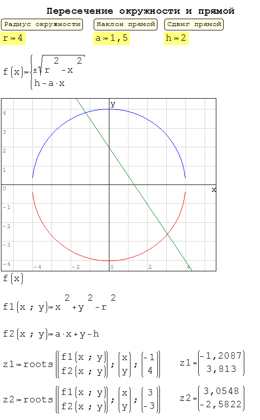

Попробовал реализовать пример решения системы уравнений, не выходит каменный цветок.
[LIVE width=402 height=395]http://smath.info/live/?file=4147[/LIVE]
Может кто уже рассматривал подобное?

Тут загвоздка в том, что детям хотел пример по roots() показать, честно (спёртый) переделанный из Mathcad'а, т.е. цель не решить любым способом, а именно с помощью roots...
Эх, возьму какую нибудь синусоиду.. А на ваш пример можно ссылаться, как пример программирования.

Получилось.
Было непреодолимое сочетание исходных значений для алгоритма поиска корней.
Причём глючило довольно большое количество комбинаций наклона прямой и начальных приближений.

Получилось относительно. Ведь и самая первая система тоже имеет решение. А подбирать коэффициенты для того, чтобы продемонстрировать работу функции в частном случае... Ведь должна же работать для любой задачи.

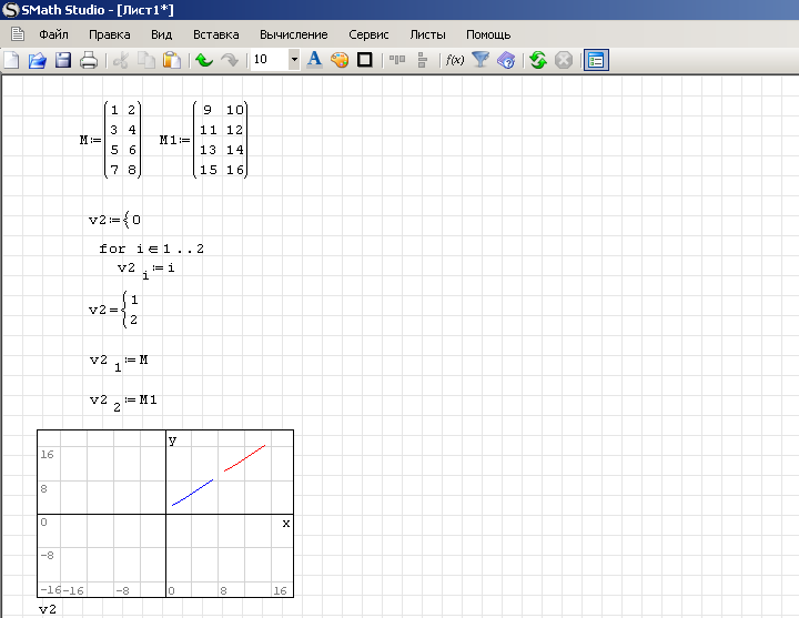

Очень жаль, что stack не добавляет в алгебраическую систему строку, это дало бы возможность автоматически формировать набор графиков в цикле в зависимости от их количества.
http://ru.smath.info/forum/yaf_postsm8230_Itieratsionnyie-vychislieniia.aspx#post8230
[MATH]v:sys(0;1;1)[/MATH]
[MATH]for(i;range(1;10);el(v;i):i)[/MATH]
[MATH lang=ENG]v=sys(1,2,3,4,5,6,7,8,9,10,10,1)[/MATH]
Присоединяюсь к предыдущему товарищу и хочу внести свои пять копеек (см. рисунок)
