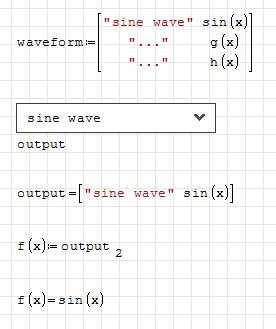

#3 Опубликовано: 23.02.2017 15:21:35
1 436 сообщений из 2 919 понравились пользователям.
You might use combobox or comboboxlist regions
