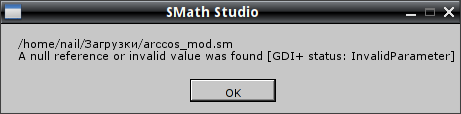

При открытии файла выдала вот такую ошибку
#13 Опубликовано: 11.06.2012 17:29:31
2 342 сообщений из 4 041 понравились пользователям.
Группа: Super Administrator
Это известная ошибка в Mono версии - там невозможно открывать изображения.
