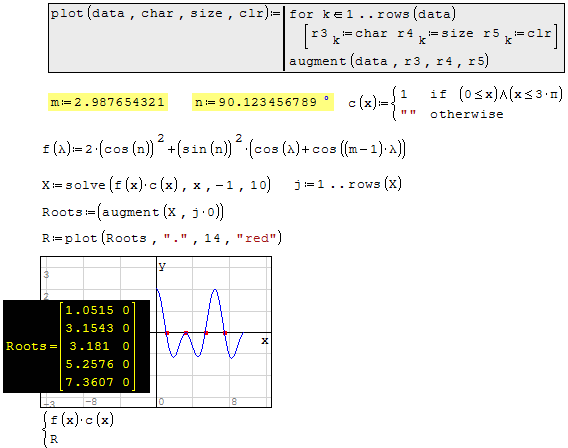

Спасибо, буду разбираться дальше. Единственное что заметил, у нас запись квадрата косинуса и синуса разная, это может на результат повлиять. В оригинале в уравнении в квадрате стоит тригонометрическая функция, а не ее аргумент.Bezymjannyjj1.png И решается это уравнение почему-то только при маленьких значениях n(((
#6 Posted: 5/13/2021 6:08:21 AM
1,312 likes in 2,228 posts.
Там действительно есть ненужные скобки. Но на решение точно не влияют, иначе было бы ошибка в программе.
n=80° маленькое значение? Не ли указанный диапазон 0...90°?

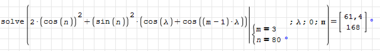

#8 Posted: 5/13/2021 8:36:24 AM
Fridel Selitsky
Fridel Selitsky
520 likes in 451 posts.
Solution with nlegsolve
Primer.sm (33.09 KiB) downloaded 652 time(s).
