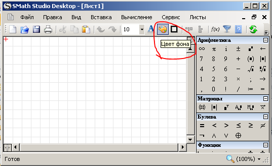

Помогите разобраться в чем дело! После сохранения файла и при его повторном открытии, весь текст залит черным цветом. Ничего не разобрать.Знаю, что подобная проблема встречалась не только у меня,но как решалась не помню.

Посмотрите в настройках: Опции > Интерфейс > Цвет фона.

К сожалению не помогло.В настройках стояло "авто". Сменила цвет фона на "белый". Все по-прежнему.
Старые файлы, которые оставлены без изменений (не пересохранялись)открываются нормально. Данная проблема возникает после изменений и пересохранения файла.Обновления также ничего не меняют.

В приложенном вам файле повсюду цвет фона #000000 - т.е. черный. Как это получилось, неизвестно, но программа при загрузке файла правилно поведется.
Нужно взделить все содержание (Ctrl-A) и потом кнопкой "цвет фона" изменить на белый. Или во всвх файлах типа .sm повсюду заменить bgColor="#000000" на bgColor="#ffffff" (если не хочется вручную).

https://yadi.sk/i/WeOpueadZF5rh - скриншот экрана.все стоит в настройках как нужно,но тем не менее все черное )

Эти настройки толко влияют на цвет новосозданных клеток.
