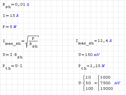

Доброго всем. Возможно ли в Smath к примеру I = 10*20 = 200. Просто иногда нужно видеть результат и также держать это значение в переменной. Что бы не писать I = 10*20, I=200. Пробовал что = что ;, получалось либо выдает результат так, либо в переменную. Или там есть какой то секрет.
Вот как это в маткаде выглядит. Но использовать маткад ради таких простых вычислений не вижу глубокого смысла.

Это пока невозможно в smath. Но удивляюсь, почему не работаете со встроенными единицами измерения.

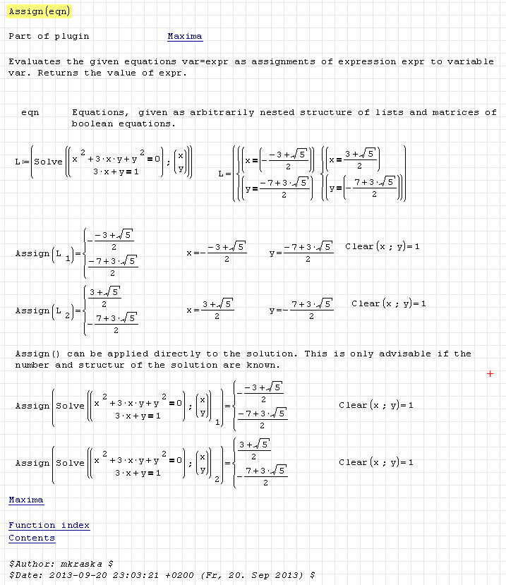

Не совсем так как в маткаде, но что-то в роде можно делать с функцией Assign() находящейся в плагине (дополнение) Maxima. Эта функция превращает булевые уравнения в присвоения и дает как резултат значение правой стороны. Плагин Maxima и его документацию найдите как часть неоффициальной версии (см. подпись). Функция Assign() в принципе должна работать и без установки Maxima, т.к. она целиком реализована бортовыми средствами SMath, но я это не проверил.
