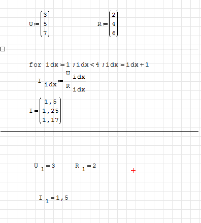

13 likes in 120 posts.
Я имел ввиду такую фишку
Хотя если подумать головой, а не хотелкой, то подобное выражение, наверно, нужно задавать по-другому. Но так же красивее...

#14 Posted: 12/17/2010 1:59:20 PM
build_your_web
build_your_web
4 likes in 127 posts.
Можно так.
#15 Posted: 12/17/2010 2:58:11 PM
zhuk
zhuk
костыль, аднака но пользовать можно. спасибо
